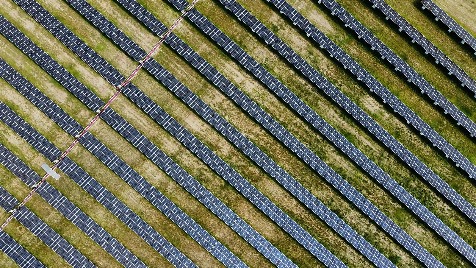

Vista cenital tomada con dron de las filas de módulos de una planta fotovoltaica
