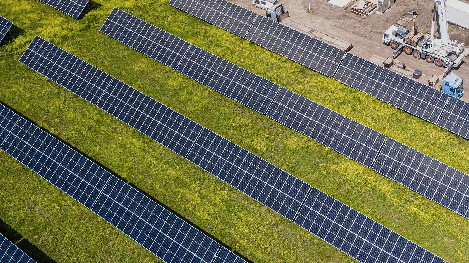

Vista aérea de las filas de módulos de una planta fotovoltaica, con una grúa trabajando al fondo
