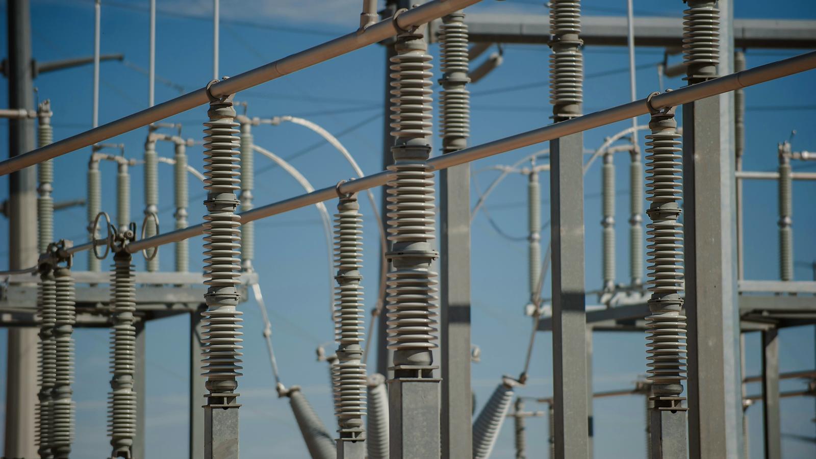

Aisladores y embarrados de una subestación eléctrica de alta tensión
